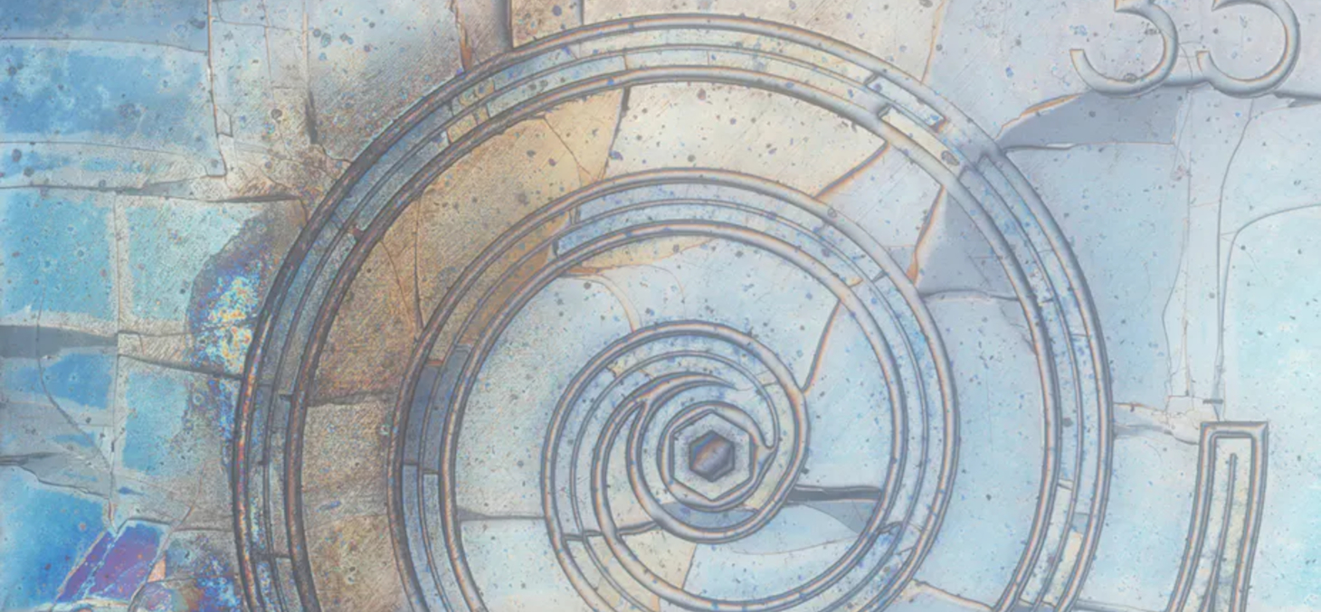

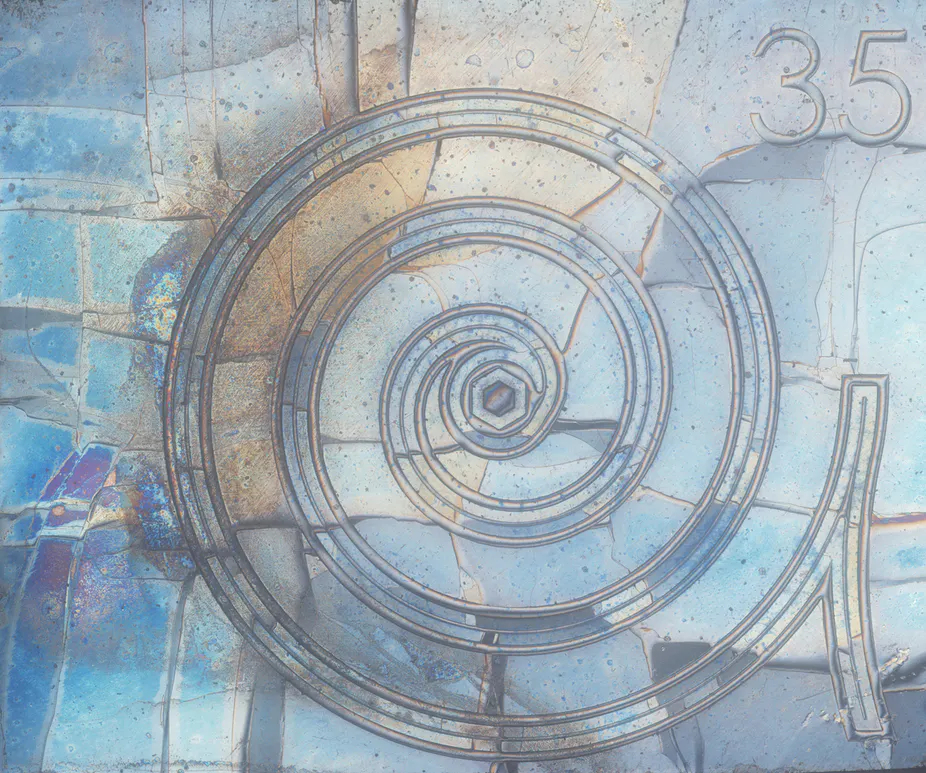

Tout comme le verre classique peut être déformé lorsqu’il est chauffé (comme le montrent si bien les souffleurs et fileurs de verre), le verre métallique peut lui aussi être déformé une fois monté à haute température, ici 480 °C. La matière est ensuite comprimée dans un moule pour reproduire un motif, comme ici cette spirale.
Seul bémol de ces essais, le verre métallique est bien plus résistant que le moule ! Ce dernier finit par se fissurer sous la pression appliquée. On peut donc voir sur l’image, en plus de la spirale attendue, des lignes irrégulières, qui sont simplement les fissures du moule, également thermoformées sur la surface.
Thermoformage, verre métallique, et applications
De manière générale, les verres métalliques possèdent des propriétés intéressantes pour des applications de miniaturisation, par exemple dans le biomédical, l’horlogerie ou encore la microélectronique. Notre spirale ne mesure finalement que 6 mm de large !
Acquise grâce à un microscope optique, cette photo reflète le résultat d’un des premiers essais de thermoformage connu sur cette nuance de verre. Son but était de déterminer s’il était possible de reproduire le motif, et de confirmer ou non le choix des paramètres, tels que la température ou la vitesse de déformation du verre métallique.
